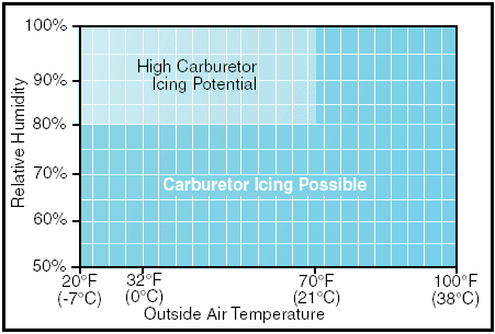

Als je morgenvroeg je motor weer probeert te starten en het lukt, dan zal het vermoedelijk carburateurijs geweest zijn. Dit is te herkennen aan het steeds meer verliezen van vermogen. Juist door meer gas geven wordt de situatie erger. In de venturi verlaagt de druk en daarmee ook de temperatuur. Bij bepaalde atmosferische omstandigheden kan dan ijsvorming optreden, waardoor de venturi nog smaller wordt. Het gevolg daarvan is een verdere verlaging van de luchtdruk bij het overgebleven gaatje en daarmee verdere verlaging van de temperatuur en verdere ijsaangroei.
Cessna's e.d. hebben een carburateur verwarming om dit op te lossen.
Ik hoop, dat dit het probleem is, want dan heb je verder geen schade.

Benzine kan i.d.d. Verouderen. Dit is al jarenlang een min of meer bekend fenomeen, waarbij de lichte fracties (LPG achtige delen) als eerste gaan verdampen en de zwaardere delen (dieselolie achtige delen) achter blijven. Dit maakt dat benzine steeds slechtere start capaciteiten krijgt en "sludge" of "gum" gaat vormen.
Maar waar we de laatste jaren steeds meer rekening moeten houden is het (goedbedoelde!) fenomeen van alcohol in onze benzine. Met zijn allen hebben we in Europa besloten om een verplicht deel biobrandstof te gebruiken. In NL is dit nu ca. 5% de ambitie is om dit in enkele jaren toe te laten nemen tot, in eerste instantie, 10%. In benzine doet men dit in de vorm van (bio)ethanol (ja, puur alcohol, net zoals het baasje van de motor zelf gebruikt...). :D
Nogmaals, op zich valt er wat voor te zeggen, maar voor sommige gebruikers zit er een extra gevaarlijk addertje (levensbedreigende Adder :?: ) onder het gras.
Als je moderne benzine namelijk wat langer bewaart in bijv. Je tank, dan zal onder invloed van het ademen van je tank ('snachts koelt hij af, overdag warmt hij op) er telkens verse lucht inclusief vocht in je tank komen.
Laat nu net alcohol vocht aantrekken....! (vandaar de kater, is eigenlijk een gebrek aan vocht..... :? Langzaam maar zeker zal je brandstof zich vanzelf volzuigen met vocht. In eerste instantie houdt deze alcohol het vocht mooi vast en verdeelt het in je benzine, maar op n gegeven moment wordt het teveel en zal het als water onder in de tank en eventueel carburateur gaan zitten.
Daar vormt het zelfs een aggresief zuur goedje dat heel graag de metalen van je carburateur lust, met alle corrosie gevolgen van dien.
Maar een beetje "vrij" water, zoals wij vakidioten (ben olieboer....) dit noemen kan natuurlijk ook een heel leuk stukje ijs vormen op plaatsen waar je die liever niet hebt!
