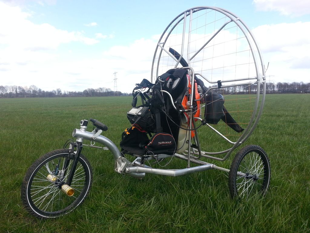

Daar is hij dan! Het heeft wat langer geduurd dan ik dacht maar daar is hij dan toch: mijn opvouwklapstarter (alias trike)
Afgelopen zaterdag kreeg ik een WhatsAppje van William dat hij thuis was en dat we de bouw konden afronden.
Aan het einde van de middag racete ik over straat, volgas kon niet want dan overtrad ik de maximum snelheid van 80 km/u, zo voelde dat in ieder geval. Even later scheurde ik door een allerberoerdst weiland met veel tractorsporen en hoog gras. Alles bleef heel!
Zondagmorgen nog wat boren en schroeven en toen bellen voor "help m'n trike is klaar".
Gelukkig vond Marc en later Arjan het leuk mij te helpen bij grondoefeningen en mijn eerste vlucht.
De eerste pogingen met het scherm op de grond waren een fiasco. Het scherm kwam niet los al maakte mijn Snapje 8600 toeren. De oplossing was gelegen in de stand van mijn handen met de a-risers: niet naar boven maar helemaal naar voren. De rondjes op het veld met het scherm boven me vielen niet mee. Dat kan nog heel wat beter. De eerste vlucht was echter helemaal top.
Op het filmpje is mijn start niet te zien, ik had cameraman Marc veel te hard nodig als instructeur omdat ik met helm op onmogelijk mijn scherm kan zien bij het vertrek.

Super René, gefeliciteerd met je "maiden"!
Nu nog een middagje met weinig wind (morgen?) wat taxiën op een groot weiland om het gevoel te krijgen, maar ik kan je verkappen..dat gaat snel en is verslavend.
Ik zou niet te hard rijden over het weiland, in het echt doe je dat dadelijk nml ook niet, je land en startsnelheid liggen rond de 10 tot 35km/h, harder "crossen" maakt je trikeje alleen maar kapot vrees ik, alhoewel wij zo wel de zwakke punten uit de mijne gehaald hebben.
Vergeet de volgende keer niet door te flairen, dan land je helemaal als een eitje ;)
Welkom in de wereld van de rollator-vliegers :? :lol:
...en het gras is ook weer gemaaid :roll:

Beste Rene,
Hij ziet er boven verwachting goed uit, en je hebt het zwaartepunt zo laag als mogelijk gehouden en lelijk is hij ook niet.
Mooi dat je er ook mee los komt met de wel beperkte stuwdruk van je oude Snapje,ook heb je een goede wielkeus gemaakt (smal en grote diameter).
Alles bij elkaar om trots op te zijn, proficiat.

Mooi René,
Alleen, maar waarschijnlijk in de volgende proefvlucht,
het inklappen in de lucht, dan niet van het scherm maar van
de opvouwklapstarter..... ik ben benieuwd.
Hij kan nog mee naar Italia : )

Dit weekend EINDELIJK na een half jaar vleugel-lam te zijn geweest, dankzij mijn nieuwe trike weer airborne.
De trike heeft net zoals die van Rene het zelfde inklapbare voorwiel.
Nu kan ik zelfs in de lucht mijn speedsysteem gebruiken.
