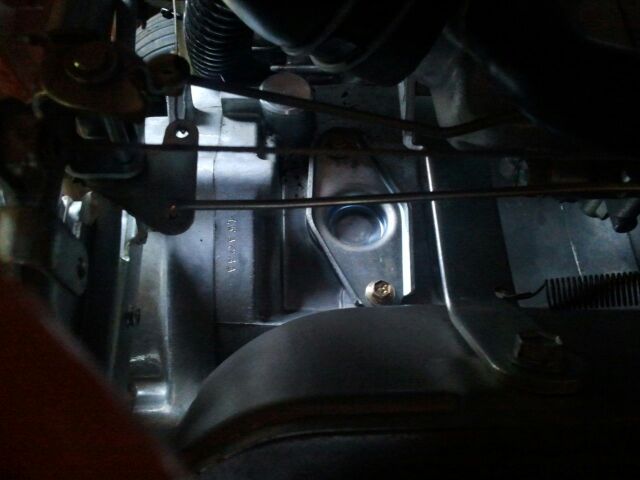

 Titel: Re: Uitleg en foto's aanpassing Flanders Trike
BerichtGeplaatst: 26 Feb 2013, 17:40
Geregistreerd: 21 Mei 2009, 13:19
Berichten: 73
http://www.imgdumper.nl/uploads6/512cf24141328/512cf2413bd3a-Dopje_Flanders_GOED.jpg
Dit plaatje met 2 boutjes is dus goed, het gaat dus om de serie motoren hiervoor waar geen boutjes zitten maar alleen een ronde dop :!:
